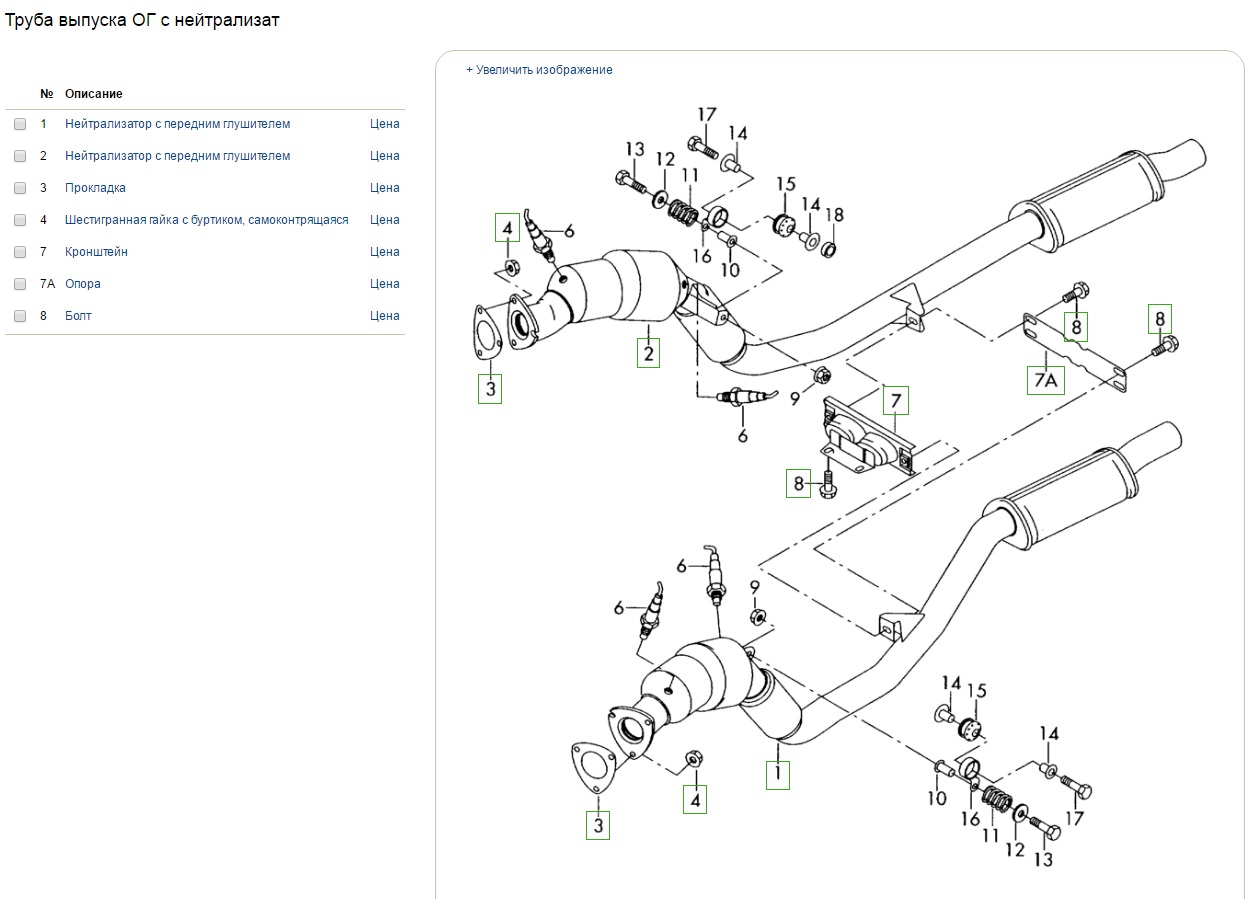

    #2129 Xeus, 17 май 2017
    Народ, подскажите номера элементов демпфера с 10 по 17 (10,14,15,16,18)
    я так понял это не от моей машины...
    а как правильно на BDW крепится "Труба выпуска ОГ с нейтрализат" ?
    может у кого фотки есть?

  11. Xeus
    Xeus Живу я здесь
    7 янв 2006
    2.912
    Казахстан
    Q7 3.6 FSI BHK Америкос
    для моего вина именно эту картинку дает. и эти штуки как раз идут как "не для этой модели Cм. памятку: " какую памятку, как посмотреть? во всех каталогах одно и то же
