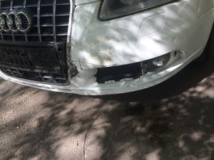

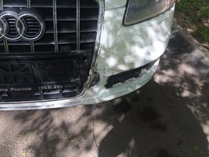

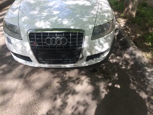

    Здравствуйте Уважаемые ценители Ауди ! Владею данным автомобилем не так давно , прошу не судить строго за незнание ) Произошло ДТП , не могу найти что за решетка у меня стоит на машине , помогите советом , а может у кого то есть и сама решоточка ! Спасибо ! Решетка целая , а вот хром вокруг решётки пришёл в негодность .

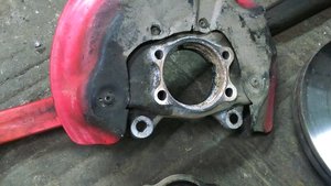

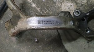

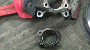

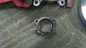

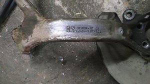

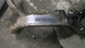

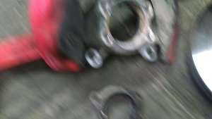

    Друзья, всем привет! Столкнулся с такой проблемой, загудел правый подшипник, заказал новый SNR в Exist. привезли а он не подходит, по размерам меньше чем предыдущий. Мастера говорят что у меня стоит не родная ступица /кулак, и как к ней подобрать подшипник ни кто не знает. В итоге они как то сколхозили и собрали из 2- подшипников один, встал он криво, он не гудит, но теперь зато появились ошибки по ABS, Parking Stop и тому подобные. Мастера говорят, что подобрать нужный подшипник практически не реально, нужно менять цапфу в сборе. Но я в это как то мало верю. Коллеги, помогите мне пожалуйста с этим вопросом, как мне подобрать нужный подшипник, что бы все эти ошибки исчезли. Фотки кулака и ступицы прикладываю.
    Заранее всех благодарю:)

    #2053 vred, 6 май 2017
    4F0258 бьётся, как для А6С6 3,2 fsi. Подшипник 4F0 498 625, FAG(INA) 713 6107 80.
    Замерить размеры старого подшипника, может видно производителя или ещё какая инфа там есть. В инете перед покупкой уточнять размеры.
    Номер заказаного SNR огласите.
    И свою машинку в профиле своём забейте.
    Не заказали ли случаем подшипник на заднюю ступицу?
    СЛАВИК 21 нравится это.
  14. Supervital
    Supervital Новичок
    13 апр 2017
    22
    AUDI A6 2.8 Quttro 2010 г.в.
    Заказывал подшипник SNR 4F0 498 625 B он не подошел. Старый подшипник меряли он вроде 92 или 93 мм. Из инфы есть только наименование кулака. Заказывал подшибник именно на переднюю правую ступицу.
  15. Alex_z
    Alex_z Старожил
    13 июн 2008
    17.846
    Корея Северная
    A6 C7 2.0TFSI 2018
    А что мешало заказать подшипник 4E0 498 625 B, который как раз идет 92 мм ? :shock:
    (а если еще точней SKF VKBA 6546, который копия оригинал)
  16. vred
    vred Живу я здесь
    14 сен 2007
    1.314
    A6C6 2.7TDI 2006 Avant ACE 250, F75LTD
    #2056 vred, 6 май 2017
    Ну я так понял, что заказали Вы на exist что-то весёлое, давно слышал, что каталоги там кривые, но сам не сталкивался. Судить не могу(никогда ничего не заказывал).
    По шаефлерскому каталогу, что 4F0 498 625, что 4F0 498 625 b - разницы нет, а на exist разница есть. Кто из них кривой, не мне судить.
    http://webcat.schaeffler-aftermarket.com/web/schaeffler/ru_RU/index.xhtml
    В каталоге SNR, тоже нет разницы между 4F0 498 625 и 4F0 498 625 b, бьётся одно SNR 157.40
    http://prompk.com/katalog/search.ph...g_b=&searchbuton=searchbuton&standart=0&sort=
    Ну и по поводу Ваших сервисменов, вопрос остался открытым, в плане их профпригодности.
    И на будущее Вам, используйте как можно больше источников информации, анализируйте, ошибётесь редко. Если не хотите анализировать, полагайтесь на мнение тех, кому платите, пусть они платят за свои ошибки.
    Supervital, вбейте в профиль Вашу машину, Вам самому будет проще, получить нужную Вам информацию от форумчан.

    Блин, у SNR нет такого номера, как 4F0 498 625 b, это номер VW Group.
    Ссылки выше на FAG и на SNR.

  19. Supervital
    Supervital Новичок
    13 апр 2017
    22
    Он то же не подходит ни 85 мм ни 92 мм от дизеля не подходят. Точнее 92 мм встал, но криво, в итоге мастера его перепресовали и из двух подшипников собрали одни, теперь у меня горят все ошибки по ABS.
  20. Supervital
    Supervital Новичок
    13 апр 2017
    22
    Спасибо за совет. Как думаете если я куплю б/у ступицу оригинальную и вставлю туда подшипник 85 мм SNR, и установлю ее справа, а слева оставлю не родную ступицу с подшипником 93 мм. Ни чего страшного не будет или если менять то нужно 2 ступицы и 2 подшипника-?
