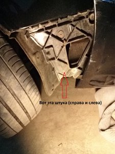

    1) пластмассовые фигулины, к которым крепится бампер (оказались обломаны в разных местах как на правой стороне, так и на левой)
    Сам спросил - сам отвечу: 4F0 805 500 B - правая, 4F0 805 499 B - левая.

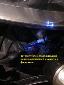

    2) При снятии бампера уже я сам поломал пластмассовый уголок для подачи омывающей жидкости к форсункам на бампере. Не то, чтобы я ими пользуюсь (отключил программно), но не комильфо так ездить.
    Также сам отвечу: 1J0 955 665 E.

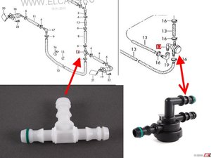

    Не спеши менять один этот уголок. Я, покурив одну тему на форуме, приобрёл ещё пару полезных деталек для омывателя фар - обратный клапан и уголок. Как следующий раз полезу за бампер, обязательно сделаю.
    С 14-й страницы
    http://www.audi-club.ru/index.php?t...prosy-funkcional-neispravnosti.323417/page-14

    Я ж правильно понимаю, что придется тогда менять шланг к ближнему омывателю, ибо в тройнике на А6С6 (без клапана) один сосок торчит на 90 градусов, а в "тюнинговом" тройнике от А6С5 (с клапаном) два выходных соска смотрят в в противоположную от входного соска сторону?

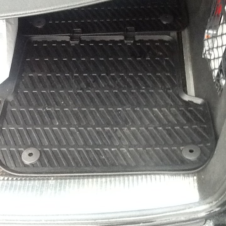

    Люди добрые,подскажите плиз номера задних ковриков резиновых оригинальных,спасибо!!!

    4F0 061 511 A041 - задние

    https://www.emex.ru/f?detailNum=4F0 061 511 A 041
    в профиле увидел что машина 2010 год,тогда подойдут,сам себе в марте такие 4F0 061 511 A 041 брал,именно черные

    фото можешь скинуть??? про тот рисунок идет речь или каак...
  18. fima76
    fima76 Живу я здесь
    2 июн 2012
    3.127
    A6 Avant 2,7BPP07г
    Я себе черные брал и номер черных тебе написали.Фото черных нужно?
