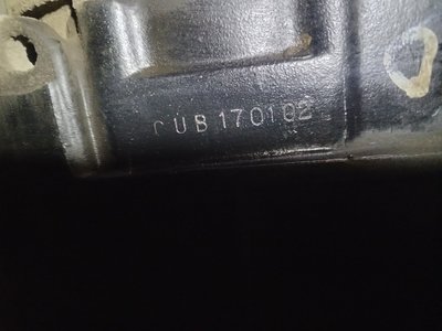

    Сейчас стоит вот такой
  8. serd
    serd Живу я здесь
    22 окт 2011
    1.610
    Архангельская обл.
    Allroad 2.7Т 05 г.
    А бублик от какой коробки стоит, а ЭБУ от какой, долго ли катались и жив ли еще торсен, а какие гарантии, что эта коробка мало того, что не та, так еще жива она или нет? Без понятия будет нормально или нет...

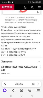

    Можно ли этому верить
