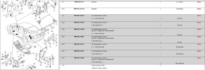

    Всем привет, какие-то негодяи до меня сняли с машины блок комфорта и засунули вместо него пенопласт :facepalm2:, как следствие в машине отсутствует свет с салоне, центральный замок и так далее. Сейчас стоит вопрос в том чтобы эту проблему решить и поставить нормальный блок. Скажите пожалуйста какой нужен блок комфорта на вин WAUZZZ4BZWN088761 :help:

    Патамушта у тебя нет блока комфорта. Есть Центральный замок 35 блок.

    исходя из той информации что я нашел эта штука называется как блок центрального замка так и блок комфорта. Суть одна - на нее завязано много всего разного, включая освещение салона и подсветку дверей, как и радиоключ.

    В этом боксе где пенопласт лежит фижки есть от блока комфорта?

    Да, слава богу хотя бы они сохранились и любезно замотаны в целлофановый пакет

    На дорестайле тяжело сказать информация не точная, по вину пробивается у тебя БУ центрального замка без охранной сигнализации и по таблице выходит 4 блока, а какой твой вопрос)
