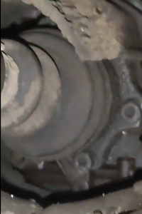

    Помогите подобрать передний внутренний ШРУС на мою ауди (А6 С5, двиг AMX 2.8л, коробка автомат FAV)
    Фото на машине
    Выбрал SKF VKJA 8046, но автодок отменил заказ с комментарием "не подходит для вашего авто".
    По етке же смотрю, что для автоматов только 2 кода VAG 4B0498103 и VAG 4B0498103X, аналог обоих и выдает SKF VKJA 8046
    Прошу помочь.

    Загляни под машину и посмотри, что там стоит, шрус или трипод.
    От этого и плясать будешь.
    4B0498103 - это трипод.

    Поправил пост, вставил фото. Похоже на трипод, но я ни разу с триподами дела не имел, прошу подтвердить.
