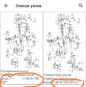

    Простите за дурацкий вопрос, но прошу объяснить на пальцах: что означает F >> 4B-W-100000? См вложение.
    Нужно подобрать пружины, но вот не знаю, на какую схему мне смотреть.
    WAUZZZ4BZ1N141999
  9. romich107
    romich107 Живу я здесь
    3 ноя 2010
    2.640
    Audi 100 AAH 91
    вин принадлежит до, дефисы пропуски символов.
  10. mixman
    mixman Новичок
    20 ноя 2016
    97
    Нижегородская обл.
    AUDI A6 C5 2001 2,8 AMX АКПП quattro
    То есть мой вин принадлежит правой картинке с подписью F 4B-W-1000001 >> * , правильно я понимаю?

  12. mixman
    mixman Новичок
    20 ноя 2016
    97
    Нижегородская обл.
    Ну пружины это частное (кстати у каябы их много видов).
    Хотелось бы просто вырубиться в эти до и после. Раз и навсегда.. так как не только пружины, но и амортизаторы нужны, да и в будущем пригодится. Так как много где это обозначение.
    Вот F 4B-W-1000001 >> *
    Мой вин это *
    То есть читать что 4B-W-1000001 больше моего вина ?
    Или читать так
    F 4B-W-1000001 и далее ( то есть от этого и больше)
    запутался.
  13. romich107
    3 ноя 2010
    2.640
    Audi 100 AAH 91
    W это 98 модельный год, у тебя 01 тоесть авто младше. в цитате правильное выражение.
    с амортизаторами та-же ситуация что и с пружинами, подбирать приходится по каталогу производителя.
  14. mixman
    mixman Новичок
    20 ноя 2016
    97
    Нижегородская обл.
    Понял, спасибо огромное. Наконец-то понял эту логику....
    Записал на подкорку мозга: F 4B-W-1000001 >> ** - означает от 4B-W-1000001 и далее (моложе)
