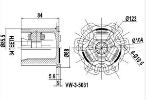

    о спасибо! я так понимаю тот что на фото по размерам должен подойти?

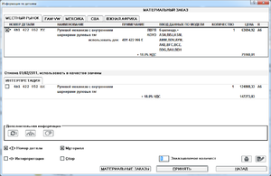

    Подскажите пожалуйста, столкнулся с вопросом рейки. По ЕТКА номер моей рейки 4B1422052F или 4B1422052FX. Но на сколько я понял FX является заменой версии F, начиная с 01.02.2009. А есть еще версия 4B1422052DX и это уже версия замены для FX начиная с 01.02.2011. То есть если я нашел на разборке рейку 4B1422052DX то лучше брать именно ее так как она является последней версией и в принципе скорее всего самая свежая (как следствие можно предположить что и в лучшем техническом состоянии)
    Вин WAUZZZ4B24N044682
  9. romich107
    romich107 Живу я здесь
    3 ноя 2010
    2.640
    Audi 100 AAH 91
    с иксом на конце деталь восстановлена на заводе.
  10. yandex-lexa
    yandex-lexa Новичок
    1 июл 2020
    63
    Audi A6 C5 2,5
    :eek:
    Че то по моей логике вообще как то не вяжется))
    Получается типа восстановленную заменили на восстановленную или как?

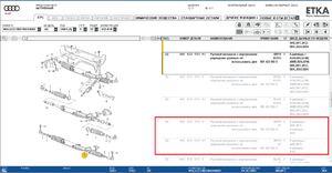

    Просто вот ниже указаны эти две рейки Д и ДХ как те которые не на мою машину. Во-первых они на другие моторы, во-вторых они ЗФ а не койо. И тут же получается что замена моей ФХ идет ДХ. Я запутался
