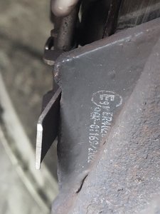

    Посмотрел в етке повнимательнее, там все крюки с этой фоткой, по этому она неинформативна.
    Stalker854 нравится это.

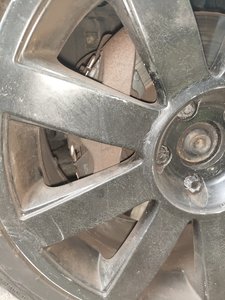

    Колодки на 2.7 битурбо. А6 С5 2000 года ,подскажите какие там колодки идут спереди ,стоят не большие колодки по 4 шт на колесо ,хотел заказать колодки интернет магазине и столкнулся проблемой что они все разного размера какие именно Надо не могу понять ((
    помогите номером каталога какие можно поставить на замен

    нужна табличка из багажника, но вероятнее всего такие 4B0698151S, если не меняли суппорта.

    вот фото

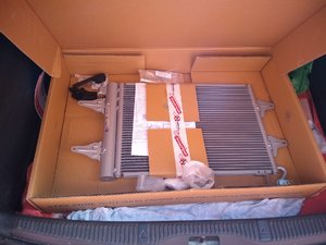

    Хочу добавить. Я на этих выходных буду менять радиатор кондея на машине жены. Естественно ставлю НИСЕНС.
    Для Московских дорог главное чем окрашен этот радиатор. Зимние реагенты на дорогах тут очень агрессивные и если радиатор покрашен не стойкой краской то его на 3-4 года максимум хватит. Я на свою ауди ставил НИСЕНС и за две зимы ни одного вздутия краски на нём. Для меня это показатель.
