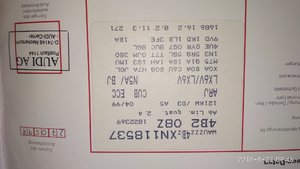

    Всем привет,
    Помогите подобрать амортизатор задний, а то в каталогах черт ноги сломит. А6 С5 1999 г.в. quattro 2,4
    Vin: WAUZZZ4BZXN118537

    А у меня оказывается спортивная подвеска сзади)))) и обычная спереди, вот так они мне вин расшифровали, пытались впарить мне спортивные аммо

    У вас;
    Типы подвесок:
    1BA — стандарт
    0N1 Стандартная задняя ось
    0JM — весовой класс передней оси 987-1020 кг
    150mm-1BA (стандарт) Клиренс
    Буквенное обозначение, код, цветовые метки передних пружин.
    0JM 8D0411105BN 1 зелен, 2 корич
    Амортизатор -VAG 3B5 513 031 D

    Спасибо за подсказку

    Все заказал, спасибо за подсказку
