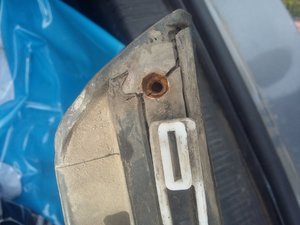

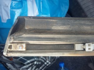

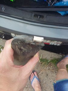

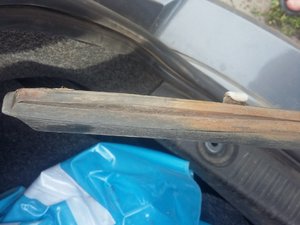

    На фотках видно дружищ где то начала раздуваться, форму уже потеряла непрямая, где то по краям трещины, крепления тк вобще все проржавели, и все это будет портит вид свежей авто

    Я где то встречал статью что вытаскивали эту железку от туда , зачищали , вытаскивали всё гнильё и обратно собирали и грели строительным феном чтоб опять форму нормальную принимала. Но по мне так это на время опять на 2-3 зимы максимум. Доступ воды пока будет к железке ни чего не поможет, а герметично опять его замуровать (железку) не реально.

    от нее ржа идет на дверь и та ржавеет над молдингом круче передних крыльев

    Отпишу обезательно, как тот чел белоруссии мне ответит че нибудь. А насчет переделывать, тож у себя на разборке встретил одного типа на таком авто, начал распрашивать про молдинги че да как, тот рассказал что тож сам переделал алюминий вытаскивал зачищал и вот сморю на его авто и думаю чтт такой он же рукожопый как я))или нереально их восстановить, вобщем сразу бросаются эти торчащие местами молдинги на свежем авто

    Ты на драйве у чела поинтересуйся как крепится у него они? Те что на сайте белорусском дал инфу крепятся двумя болтами по краям. Я сам уже решил что если буду себе ставить буду дополнительно клеить во всю длину на двухсторонний скотч (по типу как молдинг по середине приклеен на наших дверях). Не надёжно мне кажется будет двумя болтами крепить их внизу. Не даром немци оригинальные молдинги во всю длину на них в водные клипсы поставили.

    У всех такая проблема.

    У меня не идет на дверь, только молдинги начинает пучит с краю.
