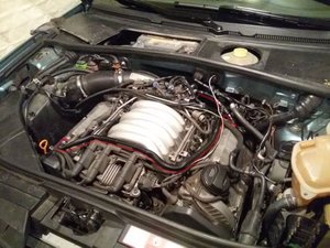

    там два номера дадут полную замену трубок на V6
    VAG 078103224R
    VAG 078103223B
    неоригинал , например от Topran, вполне нормально будет.
    ну и грибок проверь (эжекционный насос) , правильно ли работает и не забит ли .

    вот фото моё как эти трубки располагаются (красный маркер)

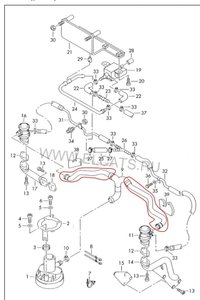

    Подскажите пожалуйста номера вот этих трубок. Выделил красным. И если можно номера всех трубок системы ВКГ.
