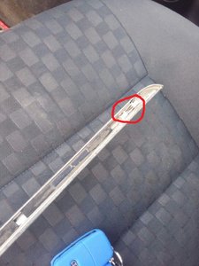

    1 это хром накладка на багажник, как купил авто он постоянно лежал у меня в багажнике, вот решил поставить, я так понимаю она держится на гвоздях которые торчат с корпуса хлопушки багажника?Вот фото сделал, у меня этих пластмассок всего 4 штуки на накладке, а гвоздей 7, повылетали они у предыдущего хозяина я так понял и поэтому он не крепилось у него эта накладка, знает кто номер этих пластмассок (на фото отметил) чтоб заказать, что за цифры нарисованы на них?увидел цифры на каждой 1, 3, 4 и 9?и сколько их должно быть IMG_20180511_26359.jpg

    Защелка 191853733A
    Накладка зад правая 4B0853964

    Благодарю дружище!) Частенько ответами выручаешь:thumbup:
    Я правильно понимаю мне надо заказать еще три этих пластмассовых защелок?так как у меня осталось там 4 шт а гвоздей этик на кузове насчитал 7

    Поменяй все сразу 7шт.
