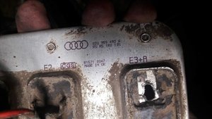

    8D0 959 493 A чем отличие 893 959 493 C и взаимозаменяемы ли они???????????????????

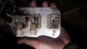

    у меня вот така

    893 959 493 C а предлагают поставить с этим номером

  11. ser_gr72
    ser_gr72 Старожил
    23 окт 2006
    28.445
    в креплении к лонжерону.
    по скоростям должны быть одинаковы

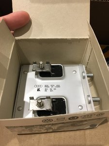

    Вот недавно купил
      342,8 КБ
      49
  13. ser_gr72
    ser_gr72 Старожил
    23 окт 2006
    28.445
    это для машин без афтеркуллинга

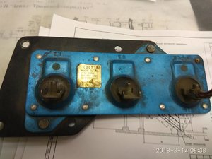

    привет всем еще раз,у меня стояла серебристая на ауди а6 с5,мне предлагают синюю,подскажите как проверить работоспособность?????
    в синей Е1-Е2 =1,6-1,8 ОМ
    Е2-Е3= 1,2-1,4 ОМ
    Е3-У1= 1,6-1,8 ОМ
    НА СВОЕЙ СЕРЕБРИСТОЙ ЗАМЕР СДЕЛАТЬ НЕ МОГУ она сломана,может кто подскажет параметры для серебристой и от какой машины синее сопротивление.

  17. ser_gr72
    ser_gr72 Старожил
    23 окт 2006
    28.445
    https://www.drive2.ru/l/9395290/
    От A80 и первых A8.
    Зависит от мотора, но суть одна.
    Если денег на нужный нет, то ставь и подключай провода аналогично родному.
    Все контакты подписаны аналогично.
