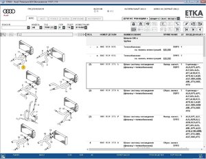

    Народ подскажите пожалуйста WAG номера шлангов которые идут с двигателя к патрубкам печки. От двигателя они еще на пластиковых патрубках с зажимными одноразовыми кольцами, а потом уходят вверх типа в радиатор печки (буквой "Z"),. Всё рассыпалось порвалось, короче кирдык. Уже Наращивал клеил, получше, но всё равно кирдык..!!!! Надо менять..... Двига 2.4 л ,ARJ 165л.с. 2000 год рождения.
    Хотя бы аналоги резинок с патрубками.... Спасибо всем заранее..!!!!

    8D0819373N (ЛВРЛ)
    8D0819371H (ЛВРЛ)

    Для а/м с левым рулем без доп. системы отопления. А6 2000г. ARJ
    4B0 819 371 L
    4B0 819 373 K
