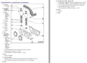

    Добрый вечер форумчане! Подскажите пожалуйста номер ремкрмплекта резиновых колечек на позиции 3, 4, и 5

    Двигатель ASN подскажите пожалуйста каталожный номер колечек под номером 3,4 и 5. Нужно срочно, очень очень
