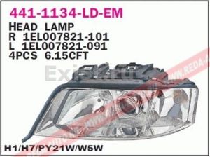

    Всем привет,
    Помогите с выбором оригинального номера и номера Hella, Depo, фары с правой стороны на A6 C5 2001г.
    WAUZZZ4BZ1N105081
  13. Kopernik
    Kopernik Живу я здесь
    20 июн 2010
    1.096
    Тюменская обл.
    Ауди А6С5 2.8 APR на палке
    4B0941030K оригинал , 441-1192R-LD-EM Depo, 1EL 007 821-101 Hella
  14. Vik_S
    Vik_S Участник форума
    27 июн 2005
    115
    A6/C5 1.8T AWT01г.
    После этих слов я совсем запутался - 441-1134-LD Согласно этому фото 1EL-007821-101 соответствует 441-1134-LD Depo. И если смотреть других производителей, например Бош в применимости написано - 199802- -199905 для правостороннего движения справа Галоген 199811- -199909 До номера шасси: 4B..Y..044 434.
    Какую фару все-таки заказывать?
