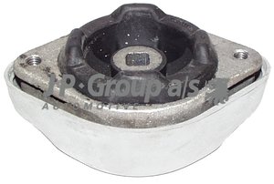

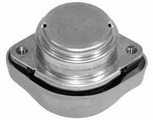

  10. Semen11rus
    Semen11rus Новичок
    1 мар 2014
    79
    a6 c5 2.4
    Доброго времени суток. Изучаю подушки кпп. Есть два вида СБ, чем они отличаются друг от друга?
    Предоставляю вин код своей машины
    WAUZZZ4BZWN022065.
    Чем раньше ответите тем лучше. Острый вопрос сдается в переезде в другой город. Решаю вкладывать в тачку или продать.

  12. virus64rus
    virus64rus Живу я здесь
    10 сен 2015
    1.593
    A6 C5 1.8T APU 99г
    Видимо одни тебе подходят другие нет.
    Без номеров это просто картинки.
    Найдите 10 отличий? Или как?
    Странный подход. Не заморачивайся,продавай.
