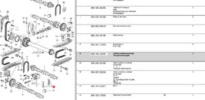

    Парни, кто занимается з/ч. Есть информация, что башмаки от натяжителя можно отдельно купить, под номером 996.105.25300, проверить бы?
  15. Сergei
    Сergei Живу я здесь
    17 авг 2012
    3.539
    А6 2.4L
    Это номерок с Porsche

    Я сам этим интересуюсь, Однозначной информации не находил. На драйве, кто пишет что ставили,кто пишет что на 1мм они уже, и посадочное место надо подгонять.
    Как про решотки от рс6, раньше писали что не подходят,теперь оказалось что подходят, только руки чуть приложить.
