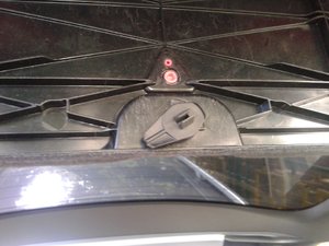

    И еще, может кто сталкивался.... Сломал фиксатор крышки аварийного знака в багажнике, нашел его номер. Но мне нужен в сборе, вместе с ручкой которая с обратной стороны его, ну за которую поворачивать, и нигде не могу ее найти, кто может помочь ?

    Ты про 12а или 12в ?

    12В нашел я, но еще нужен 12А номер, и если можно номер в сборе 13А.

    12а - 4B9 867 799 1EJ onyx
    13а - 4B9 863 995 7EX onyx

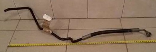

    глядя на старый и новый решил поехать к тем, кто шланги делает высокого давления и узнать можно ли отрезать трубку с нужным окончанием от старого и отрезать эту же часть от нового и соединить их. так чтобы от нового шланга были завальцовки новые и та область где в шланге гаситель а от старого только метал трубка нужного изгиба. сказали что сделать могут, но гарантии что не загудит не дадут. так как вариантов не было у меня (нового физически не найти или только старый где-то завалявшийся или б/у ) сказал, что будем делать. в итоге всё благополучно вышло. не загудел и не гудит уже полтора года как....
    вот на фото остаток с нового шланга. даже бирка оригинальная осталась. а крюк должен был загибаться на такой же угол но "назад" ......вот такую часть (на фото) со старого взяли и резиновый участок неоригинальный сделали в нём . прокатило.:)

    За такие мучения должно было прокатить:) По форумам народ пишет, виброгаситель стоит в резиновой части. Теоретически, как я думаю, металлическая часть не имеет внутри себя никаких особенностей, кроме витков этой самой трубки, как у меня. Думаю, трубку можно подогнуть если что, главное не трогать сами витки и не сплющить её. Сегодня ездил на разборку, но на мою машинку не нашлось шланга, показали на A4 B5, так вот визуально разницы не заметил с моим, разве что обжим виброгасителя немного смещен к краю шланга со стороны насоса, а у меня мне кажется ближе к центру обжат, единственное еще замеряю на своей длину шланга и сравню с ихним. Если длина нормальная наверно рискну закажу что-нибудь из этого http://exist.ru/price.aspx?pid=79101942&sr=119 Пока подожду конечно, может народ что ещё посоветует:)

    подогнуть трубку и не сплющить это сложно. ну только на чуть-чуть если. а так там трубка крепенькая. не больно то гнущаяся. да и вставки из резины , полагаю, не просто так . одна цель виброгаситель внедрить а вторая это чтобы его гибче в общем сделать для установки. а так бы его просто из трубок то и делали.
    в моём случае виброгаситель остался в оригинальном рез участке. а переделывали участок без него и видимо тут проблем нет, если делать шланг самому.
