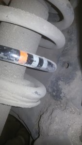

    A6С5 Avant 2.4Q 03
    Нужна помощь в подборе передних пружин, первый раз в этот узел лезу. Подвеска 1BA — стандарт
    Проблема такая, стоят сейчас вот такие:
    это 0JN — весовой класс передней оси 1021-1054 кг (1 оранж 2 серые)
    По вину у меня 0JM класс грузоподъёмности передней оси - весовой диапазон 12(1 оранж 1 серая), должны быть.
    В рекомендациях по производителям CS, K+F, Kilen, Lesjofors, но этих фирм для 0JM я не нашел, а вот для 0JN есть.
    Что посоветуете? Зашел в тупик.
  20. Semen_V
    Semen_V Завсегдатай
    25 июл 2013
    687
    A6С5 Avant 2.4Q 03
    Напутал я видать.
    1ВА+0JM =8D0 411 105 DS или Kilen 10194
