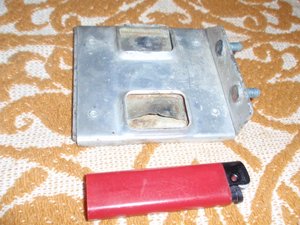

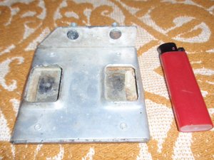

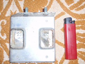

    А6/С5 2.4 99г.
    Помогите распознать деталь, установлена под лонжероном с водительской стороны ближе к фаре. Похожа на какое то реле без контактное, сделана из алюминия. Фото ниже...

    Буду рад если у кого есть код этой запчасти, что бы найти её для заказа.
    Это резисторная пластина электровентилятора. 8D0 959 493 двухштекерная. 8D0 959 493 A трех. За подробностями стукнись в личке к Serg_gr 72

    А6/С5 2.4 99г.
    Спасибо огромное!!!!!!!!!!!!!!! Уже заказал, теперь 7 дней ждать её. А если провода соединить на прямую, то ничего не случится?

    28.386
    максимум 2-я скорость будет всегда.

    А6/С5 2.4 99г.
    У меня МКПП. Вторая скорость если АКПП? Перегонял сегодня её на другой дом с ямой для ремонта генератора, едет отлично, на скорость вроде не повлияло. Какие могут быть последствия при МКПП?

    Q7 4M
    Никаких проблем,выше написали что это для вентилятора охлаждения радиатора
