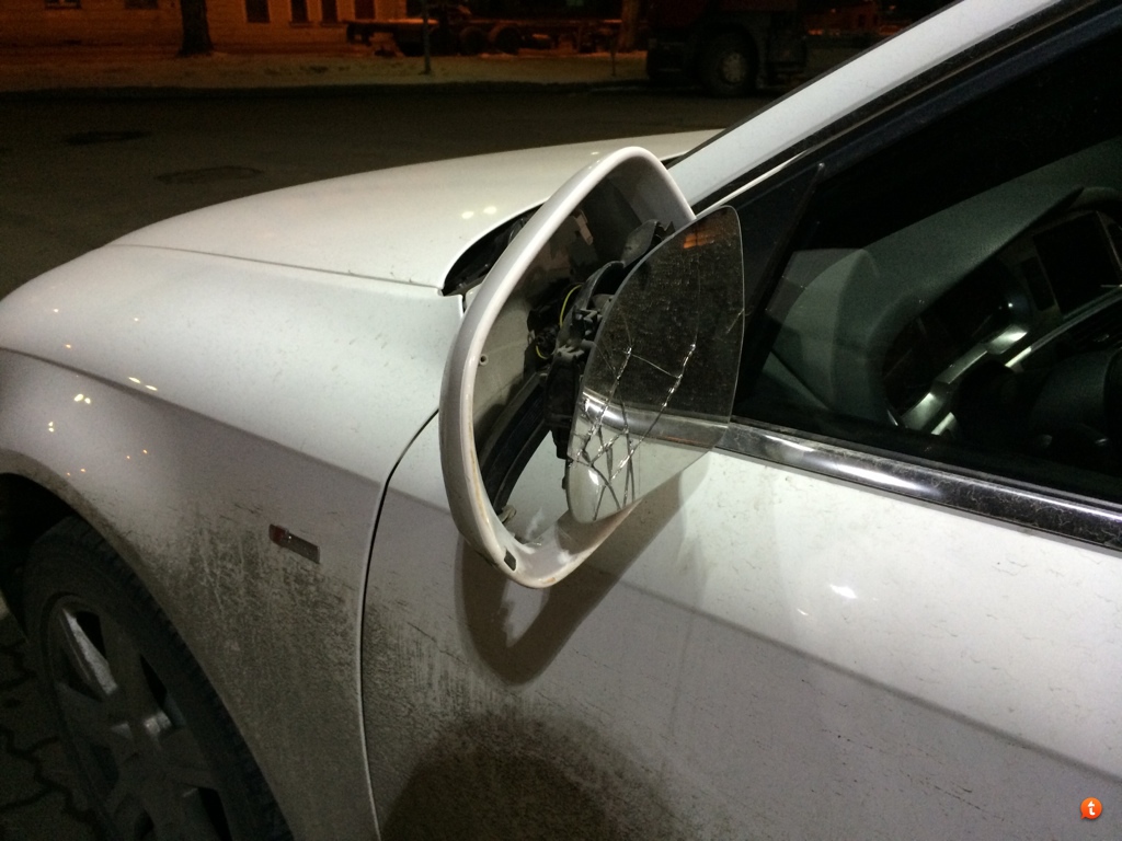

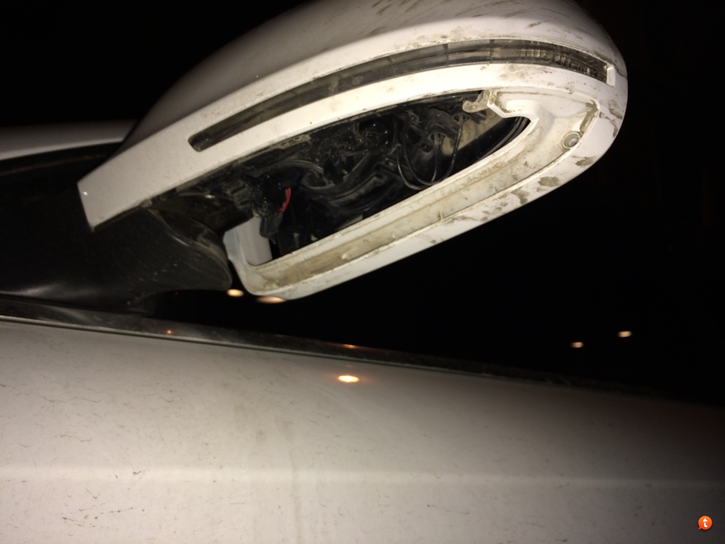

  9. JohnSav
    JohnSav Новичок
    28 фев 2013
    63
    A6/C6 3.0T 09г
    Случилась у меня беда, автобус жопой задел во время поворота.
    Сам корпус цел, нужен номер стекляшки и крепления. Самые обычные, без затемнения и подогрева [​IMG]
    [​IMG][​IMG]

  13. JohnSav
    JohnSav Новичок
    28 фев 2013
    63
    A6/C6 3.0T 09г
    а я чето тупанул, у меня с подогревом тоже. Сомневаюсь, что они вообще есть без подогрева и электрорегулировок =D
    Сегодня посмотрел при дневном свете. Сам корпус точно целый. Сломано черное пластиковое крепление, на котором держится собственно весь блок управления. + у меня не работает электрорегулировка самого зеркала, что наводит на мысль о покупке всего блока целиком. Я прав? :confused:
