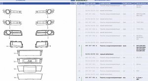

    Позиция 4 или 6 ?
    http://prntscr.com/2mywg3
    Если 4, то ответ даже по вину не однозначен, хотя чисто логически должны быть 8D0805960, но если они не подошли, то логически получается вам нужны 8E0805960 - http://prntscr.com/2mywue

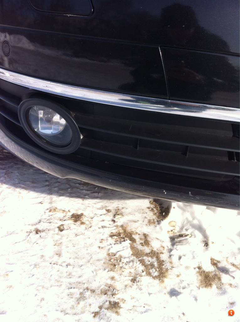

    Добрый Вечер!Кто-нибудь знает номер пластиковой решётки от бампера Audi A6/C6,та,что с противотуманкой? [​IMG]

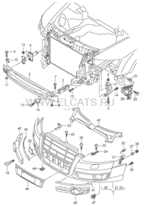

    По моему вину идет такая, у тебя вроде бы тоже она

    Похоже то,что нужно,Отлично,большое спасибо:)
