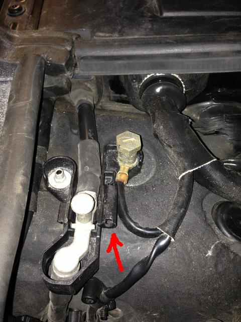

    Подскажите плиз: подкапотные клеммы для прикуривания вроде бы должны закрываться крышечкой... стрелочкой показано что-то вроде петли для этой крышки...
    Так ли это? Если да, то можно номерок этой крышечки? моя похоже где-то потерялась...

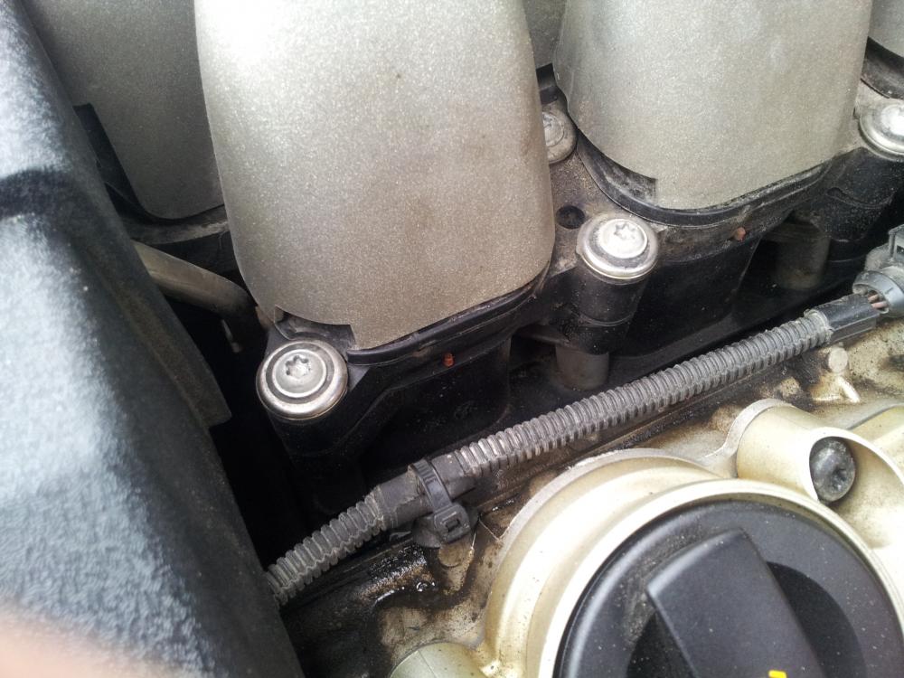

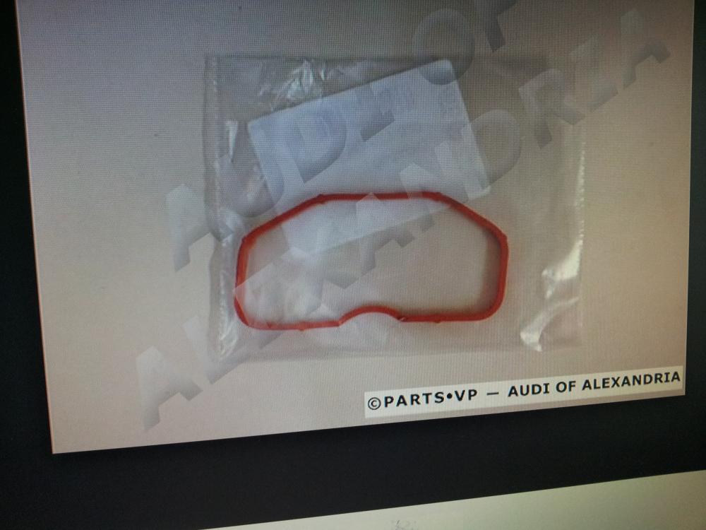

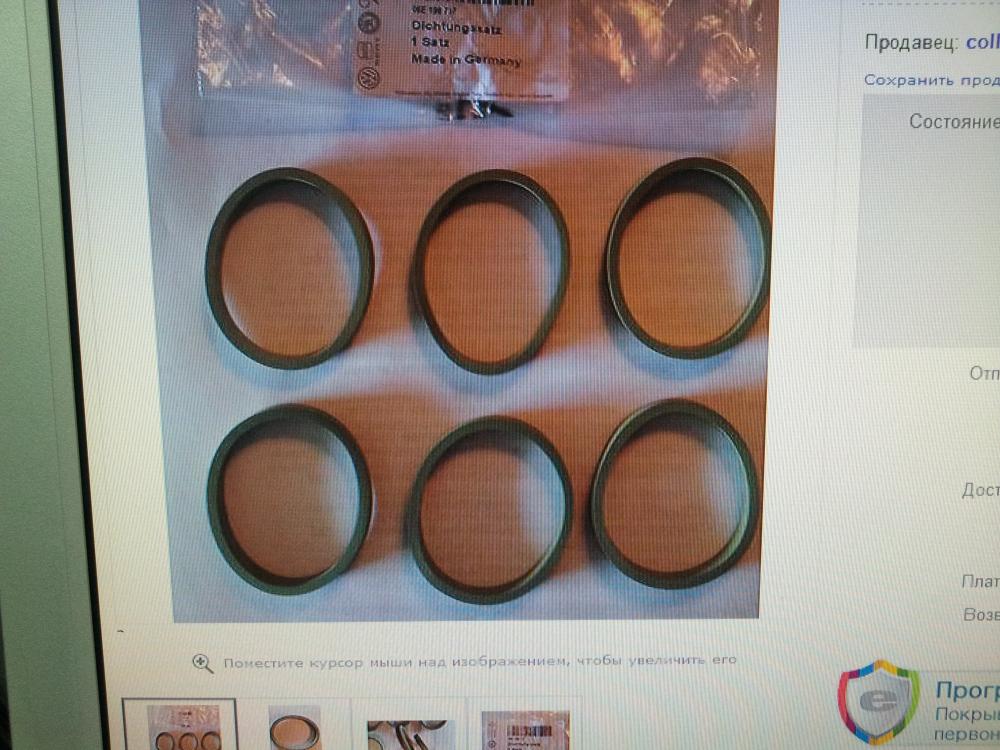

    Всем привет. Ребят сегодня был на диагностике, показала 2ряд или 2 заслонка не открывается. Подскажите пожалуйста номера верхних, нижних прокладок(колец) win: WAUZZZ4F76N151569. По вину верхние пробиваются тока круглые, зеленые, прокладки(кольца). Но явно там стоят не такие. С нижними все порядок. Сами впускные заслонки нашел 06E133125K 06E133126K. Вопрос, стоят заменяемые заслонки, или целиком менять впускной коллектор. Тороплюсь очень, скоро на работу. Кто знает номер верхних прокладок(колец) подскажите. 20130430_155117.jpg 20130430_151331.jpg 20130430_142850.jpg Три фотографии на первой сами прокладки которые пробиваются. На второй коллектор, визуально видно что они не подходят. Третья фотография нижних прокладок они пробилися ( сказали что именно такие стоят)
