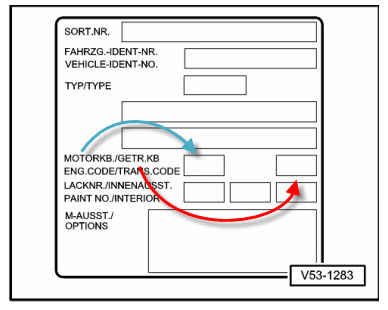

    A6 4F/C6;ASB;07г.
    Посмотри по наклейке с данными автомобиля, которая находится в автомобиле сзади в нише запасного колеса.
    [​IMG]​
    А так же в сервисной книжке наклейка с данными автомобиля. Сверху пятая строка, последние 3 буквы справа.
