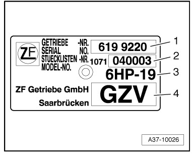

    привет, тут еще вопрос один, полез посмотреть сегодня модель коробки... везде на фотках на корпусе отлита модель, а у меня прицеплена табличка белая, со штрих-кодом и много цифр, сфоткать не смог, так как очень мало места, цифры вот так идут - 1071 401 249 это отдельно на левой стороне коробки по ходу машины, на правой вот так, на табличке:
    1071137025
    13052008 1742
    м1 36468
    м2 37297
    м3 31390
    1204223646837297313901
    в последнем числовом ряду могли быть цифры до единицы, их просто невозможно было посмотреть, прошу помочь с определением модели АКПП
  19. KEPYH
    KEPYH Участник форума
    1 янв 2012
    240
    A6 4F/C6;ASB;07г.
    Типовая табличка -стрелка- КП располагается в передней нижней части КП рядом с 16-контактным разъемом
    [​IMG]​
    На заводской табличке приведены следующие данные:
    1 - Порядковый номер коробки передач
    2 - Номер из спецификации
    3 - Обозначение коробки передач, здесь 6HP19
    4 - Буквенный код, здесь GZV
    Дополнительные данные обусловлены производством.
    [​IMG]​
    Указание
    Буквенный код коробки передач приведен также в носителях данных автомобиля.
    Согласно VIN - KHC
  20. Ksaers
    Ksaers Завсегдатай
    4 дек 2013
    669

    о том и речь что облазил всю коробку с щеткой металлической..., нету такой, только то, что рассказал, табличка прилеплена слева на коробке по ходу... по ЕТКЕ пишет тоже 6HP19, но боюсь заказывать соленоиды... вдруг не то... по VIN на 100% определить можно????
