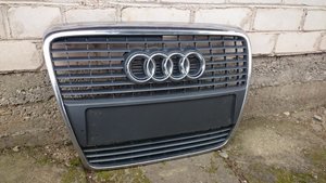

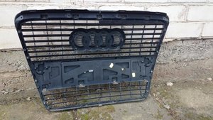

  3. romich01
    romich01 Новичок
    16 ноя 2015
    20
    A6/С6 2.4 07г.
    есть фото . как там хром в каком состоянии? кинь фото в личку с ценником
  4. Купыч
    Купыч Участник форума
    1 авг 2011
    333
    Беларусь
    Не понял, как прикрепить фото в личке. Поэтому выкладываю здесь.

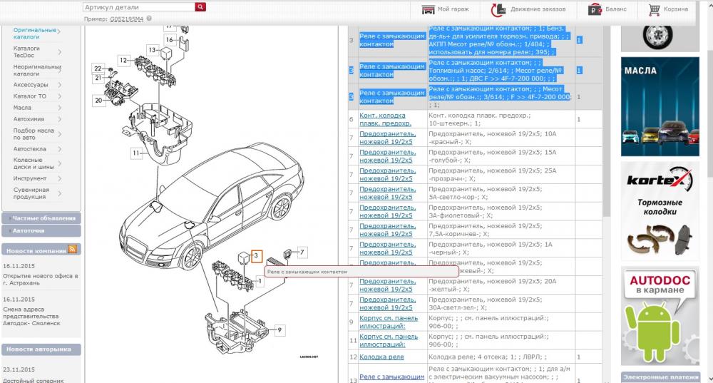

  14. kinotatr
    kinotatr Участник форума
    28 апр 2015
    237
    A6/C6 3.2Q 06г.
    j271, главное реле, основное реле, как его еще назвать?)))
    WAUZZZ4F27N031499
  15. pa-shocka4
    pa-shocka4 Старожил
    4 ноя 2008
    8.844
    Королевское реле )))
  16. kinotatr
    28 апр 2015
    237
    A6/C6 3.2Q 06г.
    ахаха)))номерок можно для него?)он же еще и как реле бензанасоса идет да? т.е. можно сразу 2 наверно и поменять
  17. pa-shocka4
    pa-shocka4 Старожил
    4 ноя 2008
    8.844
    в моей проге (да и в других думаю так же) все реле обозначены одинаково - "Pеле с замыкающим контактом", который из них j271 не понятно... вообще должен быть ориг номер на нём.
  18. kinotatr
    28 апр 2015
    237
    A6/C6 3.2Q 06г.
    Pеле с замыкающим контактом Pеле с замыкающим контактом; ; 1; Бенз. дв-ль+ для усилителя тормозн. привода; ; ; АКПП Месот реле/№ обозн.:; 1/404; ; использовать для номера реле:; 395; ; 1
    3 Pеле с замыкающим контактом Pеле с замыкающим контактом; ; ; Топливный насос; 2/614; ; Месот реле/№ обозн.:; ; 1; ДВC F >> 4F-7-200 000; ; ; 1
    3 Pеле с замыкающим контактом Pеле с замыкающим контактом; ; ; Месот реле/№ обозн.:; 3/614; ; F >> 4F-7-200 000
    Примечание на автодоке, скрин прилагаю, вроде то самое
    VAG 7M0951253C
    НО, честно говоря не помню, тонкое реле там или толстое...туда еще лезть так, не быстро я скажу))
  19. pa-shocka4
    pa-shocka4 Старожил
    4 ноя 2008
    8.844
    по вину вотак
    7M0951253C Pеле с замыкающим контактом
    8E0951253 Pеле с замыкающим контактом
  20. kinotatr
    28 апр 2015
    237
    A6/C6 3.2Q 06г.
    ага, причем 8E0951253 бьется как реле в багажнике %) в общем надо лезть и списывать номер релюхи (((
