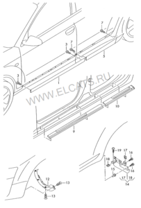

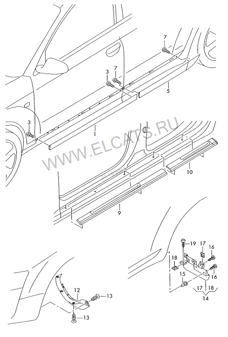

    4F0 853 887 A Брызговик передний левый
    4F0 853 888 A Брызговик передний правый
      70,4 КБ
      91

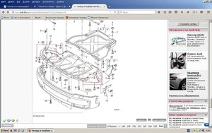

    За это спасибо, информацию давали уже ранее. Интересует номер детали, которая одной стороной крепится к этому брызговику-спойлеру, другой к переднему краю бампера и закрывает собой от грязи компрессор пневмы справа.
  13. pa-shocka4
    pa-shocka4 Старожил
    4 ноя 2008
    8.868
    тут есть оно?)
    [CUT][​IMG][/CUT]
  14. Alexandr^24
    Alexandr^24 Участник форума
    5 май 2014
    324
    А6/С6 3.0 TDI 09г.
    Нет на этой схеме эти детали отсутствуют. У меня отсутствует пластиковая защита двигателя - поз.1 с этого рисунка. Стоит алюминиевая. А вот на местах, обведенных в квадраты стоит то, о чем я говорю. Оно по форме аналогично тому, что на схеме, как буд-то отрезали куски от детали поз.1. У меня рестайл S-line бампер. Может на нем по другому все?
  15. q7xx
    q7xx где то тут бродил
    8 фев 2012
    3.970
    француз
    Воооот. Уже интереснее.
    Т.к., к примеру, не знаю как на 4F, но думаю как и на предыдущем кузове, подкрылок, передняя нижняя его часть, а значит и передний спойлер колеса, крепилась именно к защите/пыльнику двигателя. Именно в тех местах, что у вас на картинке обведены красными квадратами.

    Что за пыльник двигателя, номер, где на схеме? Я подумал, что это поз.11 или 25. Но, похоже, не то.

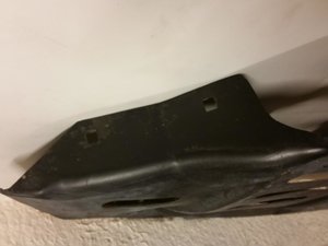

    #4919 q7xx, 31 окт 2015
    По сути - защита двигателя. Но по факту просто "пыльник" (пластиковый) от грязи, от ударов не защитит. Кто как называет.
    На вашей картинке позиция №1.
    На верхнем квадрате показано куда крепится передний брызговик, позиция №10 "винт", "ответка" к нему позиция №9.
    У grigoremd на фотке край защиты, где должны быть два отверстия, куда вставляется позиция №9.
    Но их там нет. Не оригинал значит.

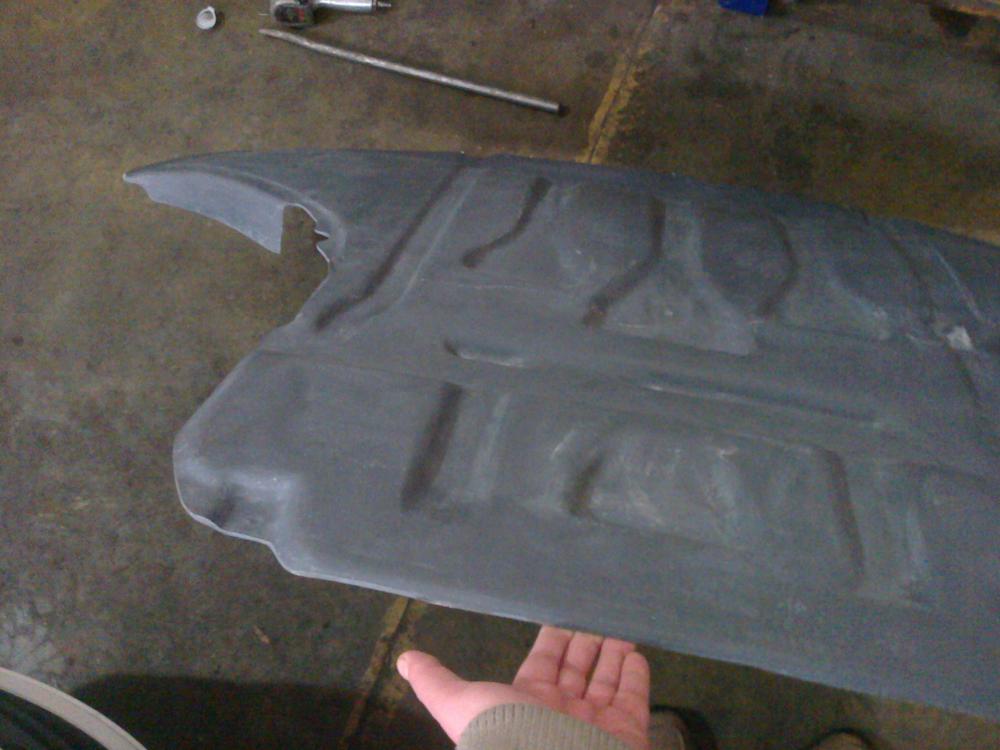

    На оригинале должно быть вот так:

    Поз.1 на моем рисунке 4F0863821G. Судя по цене 12.000р - это вся защита целиком.
    Чувствую, что пока не сниму с левой стороны и не посмотрю номер, разобраться не сможем:(
