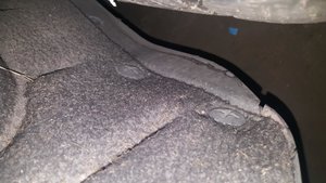

  17. shromanx
    shromanx Новичок
    25 дек 2014
    48
    A6/C6 3.0TDIQ 09г.
    Нет, чтото совсем нетак. У меня как на фото что я приложил, два вида пистонов один длинней второй короче (они разные), крепление поворотом на 90 градусов. Головка клипсы, крестом разрезы под монету 50 центов приблизительно. Там нету ответной части вроде, к юбке бампера крепятся.
  18. q7xx
    q7xx где то тут бродил
    8 фев 2012
    3.970
    француз
    Исходя из более детального изучения фото, получаем - первая клипса (ближе к нам) - крепёж, помимо подкрылка, переднего спойлера колеса:
    http://clip2net.com/s/3po1tQh
    Если это так, то номер данной клипсы, логически (если смотреть схему) №6 (что смущает... необходимое кол-во 1, а по идее д.б. 2 (левая/правая сторона) и с ответной частью №4 (что у меня под сомнением, ибо "гвоздики" именно вворачиваются, а ответная часть для них обычно является 4A0805163):
    http://clip2net.com/s/3po3YWS
    Опять же таки исходя из картинки выше, второй "гвоздик", находится чуть дальше от нас, что соответствует фото.
    Правильно? Логично? Значит номер у них будет - 4F0805121.
    Как написал выше в посте. Характерная ответная часть для "подвида" таких "гвоздиков" является ответная часть такого плана:
    http://clip2net.com/s/3po6koq
    Одним словом, либо косяк в программе, либо у меня мозги уже плавятся...
    Там ещё и третий вид "гвоздиков" может быть...
    По фото видно плохо - шляпки круглые у обоих? или гранёные, как у меня по второй ссылке в гугл?
