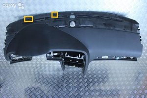

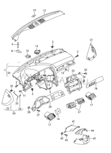

    Прошу подсказать номер металлической клипсы, месторасположение которой обведено желтым. В каталоге её не нашел, под номером 3 идет другая. А6 4F седан 2007 м.г.

    Неа, там S-образный зажим. Он сломался, а не найти никак. Из-за этого накладка скрипит.

    Тоже нет. Такую уже заказывал... Печально, если нужный зажим идет в сборе с панелью. Но это совсем нелогично.

    А их там вообще сколько штук то? Ну в плане кол-во этих клипс, одного вида?

    4 шт., 2 слева и 2 справа.

    Хм... Там есть ещё один вид, как раз 4 шт.
    Но фоток не нашёл...
    4E0857942

    Похоже он. Заказал. Спасибо огромное!
