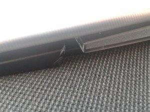

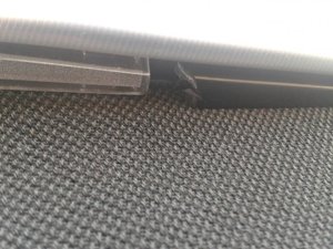

    Парни добрый день Звери стошники сломали пластмасску по етке не разберу что это
    [​IMG][​IMG] Между подсветкой и сломаной пластмасской.
    Спасибо.
  9. pa-shocka4
    pa-shocka4 Старожил
    4 ноя 2008
    8.868
    че сломано то, не пойму?)

    В дверях освещение. Пакет дополнительного освещения. Так должно быть ?. Это под алюминиевым декором.
  12. pa-shocka4
    pa-shocka4 Старожил
    4 ноя 2008
    8.868
    Посмотрел у себя на обеих дверях:
    Рекомендация по ремонту - забить йху)))

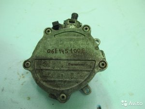

    подскажите номер прокладки вакуумного насоса?
  17. pa-shocka4
    pa-shocka4 Старожил
    4 ноя 2008
    8.868
    лови
    06E145215A

    надо номер прокладки вакуумного насоса которая под крышкой на фото .... а не та которая между вакуумным насосом и блоком. что-то типа того)))
      58,6 КБ
      46
  20. q7xx
    q7xx где то тут бродил
    8 фев 2012
    3.970
    француз
    А нетути её отдельно.
    Вот, печальный опыт "эксперимента". И как "итог" предпоследняя строчка.
    http://www.audi-club.ru/forum/showpost.php?p=7187929&postcount=26
