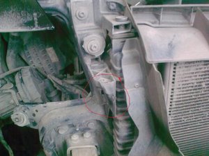

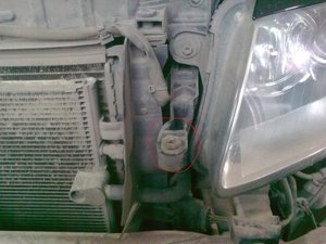

  10. .Игорь.
    .Игорь. Участник форума
    10 фев 2013
    285
    Ауди А6, 2.4, 2006
    подскажите как заказать вот это крепление для бампера??? левое целое, а правое сломано. есть у него номер или это все одно целое?

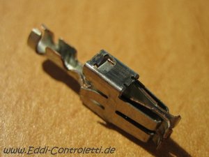

  20. Speak
    Speak Живу я здесь
    31 янв 2013
    1.106
    Нижегородская обл.
    БМВ
    Где можно найти номера электрических контактов, те, что вставляются в электрические разъемы.
    Такого плана:
