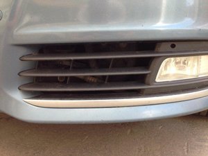

    Здравствуйте.
    Подскажите, пожалуйста номера решеток (наверное, называются воздухонаправляющие) правой и левой для А6С6 2,8 FSI, 2010 г.в. Они стоят в бампере , крепятся изнутри на защелки рядом с противотуманками. Обе улетели. То ли от камней, то ли при мойке керхером их выдавили. По каталогам смотрю и не пойму. Возможно 4F0807246А01C и 4F0807245А01C. Они или нет?
    Спасибо

  12. olkar
    olkar Новичок
    25 окт 2010
    45
    А6/С6 2,8 10 г.
    Спецы, помогите определиться все же, пожалуйста:
    Спасибо

    Выделенные чёрным цветом ваши решётки под туманки, не забываем про код цвета в конце номера, в данном случае 01С.
    [CUT][​IMG][/CUT]
    А те номера по которые вы пишите, 9 и 10, у вас по вину не должны стоять...
    Возникает резонный вопрос "А был ли мальчик?"(с)
  16. olkar
    olkar Новичок
    25 окт 2010
    45
    А6/С6 2,8 10 г.
    Да мальчик был и есть и надеемся будет "есть" )))
    Но судя по всему, я говорю о решетках 9 и 10. Ну и стояли они пока не вылетели. ((( Стояли точно, т.к. один раз они лежали на поддоне за бампером.
    Т.е. решетки 2 и 4 на месте. Наверное, все же именно о 9 и 10 речь?
    Вот фото для наглядности. Т.е. эти решетки и закрывали шланги внутри.

    И бампер штатный не меняный?
    UPD:
    Единственный вывод который можно сделать, при условии, что бампер штатный, то это, что заглушки идут вместе с решёткой. При помощи небольшого гугления было нарыто вот такое фото:
    На котором можно наблюдать искомую заглушку слитно с решёткой.
    Сама фотка была взята отсюда:
    http://www.ebay.co.uk/itm/AUDI-A6-C6-2008-2011-Front-Bumper-Side-Grill-Fog-light-Grille-LEFT-LH-09-10-/190852492336?pt=Motors_Car_Truck_Parts_Accessories&hash=item2c6fb1ec30
    К тому же, при помощи всё того же гугла, №2 и №4, по размерам как то не вписываются в вашу дыру на решётке, во всяком случае, на мой визуальный взгляд она выглядит короче:
    http://www.ebay.co.uk/itm/Audi-A6-front-grille-blanking-plate-4F0807245A01C-New-genuine-Audi-/120839298660
    И судя по ETKA поставляется под решётки для S-Line:
    http://www.ebay.co.uk/itm/AUDI-A6-S6-FRONT-BUMPER-SIDE-GRILLE-RIGHT-HAND-NEW-GENUINE-4F0807682Q-01C-/330926394710?nma=true&si=rnTRdaAQToTiR8ING4Zd82lWLjc%253D&orig_cvip=true&rt=nc&_trksid=p2047675.l2557
    Моё мнение не претендует на 100% правду, лишь предположение, но мне кажется довольно правдивое. Лично у меня больше вариантов нет так, как перерыв ETKA отдельно ничего похожего не нашёл. Как то так.
    UPD2: На предыдущих фотках отсутствует оригинальный номер и есть только года применимости.((
    Была также найдена фотка с оригинальными правильными (по вину) кодами (если верить автору), но к большому сожалению без искомых заглушек...(((
    http://www.sahibinden.com/ilan/yedek-parca-aksesuar-donanim-tuning-yedek-parca-otomobil-arazi-araci-audi-sis-kapagi-sag-sol-a6-2010-2012-4f0807681p-114922617/detay/
    Мэйби они б/у или тюнинг какой не знаю, в перевод странички не особо вдавался, да и сужу только по присутствующему оригинальному номеру.. Вот как то так.

    А что етка не отображает какие заглушки стояли с завода?
    Был бы вин пробитым на vin-online, посмотрел бы... А то кто его знает какой там бампер. Обычный, S-line или еще какой...
    Я себе заказывал на дорестайл, они мне пришли вместе с пластиковой заглушкой.

    ETKA отображает заглушки отдельно только на эсочный бампер.
    На стандарт (у автора) не отображает их вообще отдельно.
    Смущает, что есть фотки по году применимости уже с этими заглушками и, что есть фотки именно с нужным оригинальным номером решётки, но без этих заглушек. По сылкам выше всё это можно посмотреть.
    Ещё один + к тому что идут как одна деталь.
