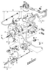

    шланги утечки топлива с форсунок
    Добрый вечер. Подскажите пожалуста, требуется замена шлангов утечки топлива с форсунок. Удалось выяснить, что номер комплекта 059130218H (на схеме позиция #36) возможна альтернатива за разумные деньги, только шлангов отдельно (на схеме позиции #18 и #19)? Двигатель BMK 3,0 TDI, vin: WAUZZZ4F25N024078. Заранее благодарен откликнувшимся.

    http://clip2net.com/s/j6RFFk
    Как видим по картинке, как отдельная запчасть, в оригинале, не поставляется.
    Значит исключительно методом подбора по образцу в различных автомагазинах.
