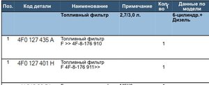

    А разве вин не попадает под условие первого фильтра с "A" на конце?

    Этот, по моему, как раз не подходит.

    Судя по логике условия твой Вин "меньше" 4F-8-176 910 и подходит первый фильтр. Разве не так?

    #2447 q7xx, 5 сен 2014
    Матчасть нужно учить, а потом логику включать. (никоим образом не грубость)
    http://clip2net.com/s/iRe3Vv
    WAU ZZZ 4F 5AN 006 717 = 4F-A-006717 - подставьте теперь в таком виде в уравнение по подбору.
    10-ая буква/цифра в винкоде обозначает модельный год авто:
    http://clip2net.com/s/iRe6Cw
    Топливный фильтр с буквой А ставился до 30.09.2008.
    А с 01.10.2008 пошёл с буквой Н на конце.
    У человека по вину машина 10 модельного и исходя даже из этой логики, даже не пытаясь "пробить" по вину а зная двигатель, можно правильно подобрать фильтр.

    Все верно, спасибо)

    Вот поэтому меня данные условия (цифра после 4f в схемах экзиста) ставит в тупик ((((
