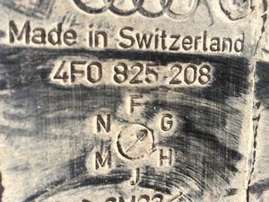

  1. Sergey4
    Sergey4 Живу я здесь
    14 окт 2012
    4.506
    2.7тди
    Ребята подскажите пожалуйста,подойдёт ли мне защита на фотки. WAUZZZ4F17N126135
      117 КБ
      50

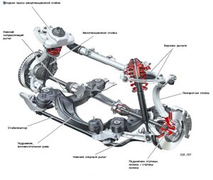

  15. McQuade
    McQuade Участник форума
    12 июн 2014
    383
    Татарстан респ.
    Audi A6 AR 3.0 TDI '15
    Подскажи пожалуйста каталожные номера верхних рычагов (слева оба а справа который ближе к переду)
    И обязательно ли туда ставить оригинал? может есть хорошие аналоги? дорогая ли работа по их замене?
    Спасибо!
      48,9 КБ
      55
  16. hapur
    hapur Участник форума
    28 окт 2013
    198
    А6 3.2 FSI 2007г.
    #2436 hapur, 5 сен 2014
    Раз такая беда с рычагами мой , да и бывалых, совет - купить комплект рычагов передней подвески, будет дешевле каждый рычаг. И спокойно будешь менять по потребности.
    Выбор однозначно - либо оригинал либо лемфордер. Можно конечно и другие именитые рычаги от немецких производителей (тут по клубу их заказывают набором) - но лемфордер и стоит в оригинале. Себе - я ставил бы его. Оригинал в 2 раза дороже лемфордера. Лучше конечно оригинал, но из-за количества рычагов что разом решил менять и цены - я б склонился к лемфу. Смотри по своему бюджету.
    Вот номера ( в скобках номер лемфордера) ПП - правый передний, ЛЗ - левый задний и тд.
    ПП 4E0 407 506 E (27028 01)
    ЛП 4E0 407 505 E (27027 01)
    ПЗ 4E0 407 510 G (27030 01)
    ЛЗ 4E0 407 509 G (27029 01)
    Когда будешь заказывать в экзисте обязательно Поставь галочку Проверить заказ ( вдруг что - чтоб вернуть). Номера смотрел по схемам, и по задним есть 3-4 варианта оригинала, при чем два подходят по условиям вина. Выбирал из них по логике (одинаковые по условиям - один скорее всего модернизированый при производстве). Если что пускай одноклубники поправят меня. Лемфы при этом нет разночтений.
    А. Еще закажи болты с гайками на кулаки. С этим болтами у всех геморрой - часто высверливают и греют чтоб вытащить.
    N 102 723 02 Гайка верхнего рычага 2 шт.
    N 104 061 05 Шайба для лямбда-зонда 2шт.
    N 104 918 02 Болт крепежный 2шт.
    Замена в среднем 800-1000 руб один рычаг. И следи чтобы закрепили рычаги верно - под естественной нагрузкой.
