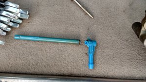

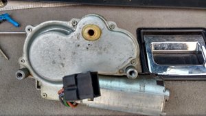

    понятно короче. сегодня перебирал задний омыватель. т.к. при открытии задней двери всегда лилась лужа из правого замка. там до меня уже ремонтировали, шланг-магистраль я починил.
    но вот при попытке снять для продувки задний привод щетки - при легком прикосновении сломалась вот эта делать (на ней есть номер вроде 5 или 6 цифр и метка SK. забыл ее в машине, никто не подскажет ее номер?
    бывает ли по отдельности?
  10. СОТНИК
    СОТНИК Новичок
    8 окт 2016
    38
    Audi 100 C4 Avant AAR 1991
    трубка лопнула и на выходе. стоит в приводе омывателя (в точном названии детали могу ошибаться)

    цифры на трубке 478.015

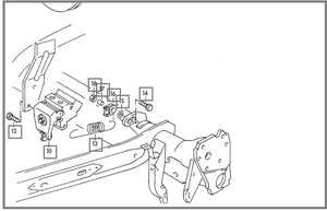

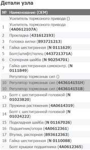

    Всем доброго времени суток! помогите с кодом запчасти. Нужен код для пружины колдуна(распределителя тормозных усилий) и ее пластиковых направляющих.Заранее спасибо.

    Пластиковые направляющие под какими цыферками..если есть , конечно ?
  16. Demexey
    Demexey Новичок
    7 сен 2016
    37
    я так понимаю 10 и 16 судя по фото

    Вот всё что есть..
