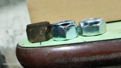

    В молодости "контрящие зубцы" "восстанавливали" легким ударом молотка по верху гайки)))
  3. Razer69
    Razer69 Живу я здесь
    3 апр 2018
    2.781
    Тверская обл.
    ауди 100 2,3 1991 инвент 2.0 : 100 2,8 мт.
    гайку эту надо тянуть пока она неупрется во втулку иначе там тогда смысла вообще невчем нет.))
    я ставил гайку себе (у меня тоже 1 раз ее со стаба сорвало по причине износа резьбы на гайке и прямой шайбы )от стремянок рессор газели кажется которая высотой 24мм..езжу до сих пор.
  4. knyazevpit
    knyazevpit Старожил
    13 июн 2012
    5.235
    Коми респ.
    А6C4 2,6Q АКПП 97г.
    Тоже присматривал её. Но у нее класс прочности 6, но плюс то, что резьба длинная. Купил для пробы что-то от ГАЗа с классом прочности 8 за 60 руб
  5. Geka
    Geka Старожил
    25 мар 2004
    15.004
    Карачаево-Черкессия респ.
    100\44, WC, 1984, ГБО ГИГ3-L
    А я о чём?:cool:
    Накрути две, если резьбы хватит. Заодно и законтришь их.
  6. knyazevpit
    knyazevpit Старожил
    13 июн 2012
    5.235
    Коми респ.
    А6C4 2,6Q АКПП 97г.
    резьбы там мало

    Оригинальная гайка имеет класс прочности 10 и длиннее тех, что я смог найти с классом прочности 8

    Ставь обратно оригинальную гайку, и не ипи мозг.
    Ты реально не в состоянии пощупать её резьбу и принять решение?:shock:

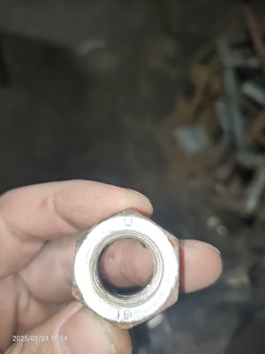

    Надо быть таким тугодумом... там не только прижать сайлетблоки, но и скрепить саму подвеску. и так и да, по мурзилке данная гайка тянется усилием 120 нм с доворотом 90º
    Для альтернативно одаренных. Данная гайка воспринимает все нагрузки продольные нагрузки которые приходятся на колесо

    Чего ты там скреплять собрался? Задача сего узла удерживать стойку от продольного движения. И удерживают ее всего навсего резиновые сайлентблоки. И ни каких громадных ударов они не гасят, иначе бы резина превратилась в труху.
    Я въезжал по гололеду в огромный бордюр. Диск колесный смяло, гайке пофиг.
