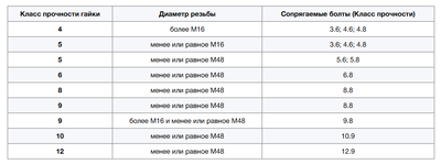

    Кто знает класс прочности гайки крепления стабилизатора к переднему рычагу А100/А6С4 N0211993?

    Woffka Старожил
    9 апр 2011
    12.925
    Казахстан
    A80 B4 ABT 2.0 92г
    У меня 8,8.
    Сомневаюсь, что на а100 будет меньше.

    У тебя на 80-ке такой гайки от природы нету:facepalm:N0211993 (M16x1.5) Необходимо подобрать из наличия, т.к. оригинал будет ехать больше месяца и по конской цене ~500 руб шт., по этому и интересует класс прочности оригинала.

    Для начала изучи подвеску А100/А6С4. Эта гайка и удерживает сайлентблоки являясь достаточно нагруженным элементом, все продольные нагрузки приходятся именно на нее. У меня был печальный опыт, когда эту гайку срезало на ходу, колесо уперлось в подкрылок, привод выскочил.
    Данная гайка меняется при замене рычага, в моем случае она не менялась уже ТРИ раза.
  12. knyazevpit
    knyazevpit Старожил
    13 июн 2012
    5.235
    Коми респ.
    А6C4 2,6Q АКПП 97г.
    Заявление, что самоконтрящиеся гайки подразумевают малый класс прочности, полнейшая чушь:there: Есть самоконтрящиеся китайские гайки с классом прочности 10, но какое к ним доверие?

    Ну так если ты их не меняешь, то к кому вопросы?
    Может открутилась, появился люфт, а только потом срезало?
    Так тут не в прочности дело.
    Речь про то, что прочность не запредельная.
    По факту, какой болт, такая и гайка.
    Какая прочность у стабилизатора?

    Хороший вопрос, какой класс прочности у прута закаленной пружинной стали диаметром 16мм

    А это уже вопрос, почему у тебя её срезало. Просто так эту гайку срезать не может. Может там у тебя ржавая труха, а не гайка была.
    Не на гайку, а на резиновые сайленты рычага, которые гасят удары. Ещё и на шину колеса. А ещё и на сайленты стабилизатора. Так что, сила удара на гайку получается вообще мизерная.
    Ясно, хернёй маемся... Дуем на молоко.

    И да, гайку там сильно тянуть не нужно, т.к. бессмысленно. Её задача стянуть металлические втулки сайлентблоков и всё. По этому её можно использовать хоть 100 раз, лишь бы она сама не раскрутилась. По этому она и самоконтрящаяся. Поставь пружинную шайбу, если боишься.
    Вопрос твой про класс прочности глупый, т.к. меняется эта гайка не по причине отсутствия прочности, а по причине слизывания контрящих зубцов на ней.
