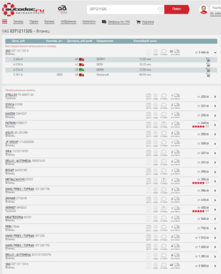

    Помогите выбрать фланцы охлаждения. Выбор велик, орига кусается. Китая валом. Что можно ставить что нельзя?

    вернет, хансприс ставьте
  11. zhenek7108
    zhenek7108 Старожил
    16 дек 2010
    5.545
    1.8
    Я несколько раз ставил аналоги, это говно температуру не держит и под хомутом садится всегда и течëт
  12. pro-peller1989
    pro-peller1989 Участник форума
    27 мар 2014
    391
    100/C4 2.0 92г.
    Болты наверное только орига, других вариантов нет. Прокладка любая из проверенных, Виктор, Кортеко, Елринг

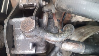

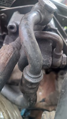

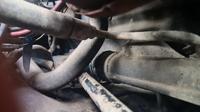

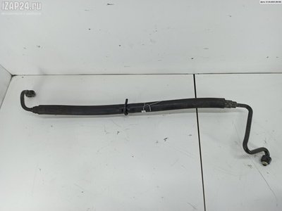

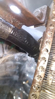

    Здравствуйте, помогите подобрать шланг ГУР. От насоса до самого ГУРа. Перетëрся об радиатор и начал течь.
    Предпологаю что он похож на шланг с последнего фото. Снять пока возможности нет, в командировке. Из надписей виднеется часть "...matic-2d".
    А90Б3 2.3Е 87г.
    Нашëл в интернете номер 893422893J, но не знаю подойдёт ли.
  14. iokiok
    iokiok Адмирал второго космического флота
    13 июн 2013
    2.517
    Ауди-100 1993, AAR
    я б такой после командировки понес в починку туда, где рукава высокого давления ремонтируют/изготавливают. это быстрее и дешевле, чем заказывать новое готовое.

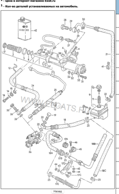

  15. iokiok
    13 июн 2013
    2.517
    Ауди-100 1993, AAR

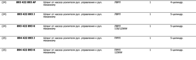

    а вообще вот картинка с elcats.ru
  16. KOKA
    KOKA Старожил
    27 апр 2014
    15.468
    Q5 3,0 TDI 2014
    И, что он с этой картинкой делать будет?:cool:
    Ты, ему номер шланга дай...:wink:
  17. iokiok
    13 июн 2013
    2.517
    Ауди-100 1993, AAR
    так сначала понять - какой из них)

  19. iokiok
    13 июн 2013
    2.517
    Ауди-100 1993, AAR
    мне не жалко..
  20. iokiok
    13 июн 2013
    2.517
    Ауди-100 1993, AAR
    впрочем, чтобы это не было медвежьей услугой, я взял 87 второй (очевидно, ранний 87?) - но тут надо уточнить у вопрошавшего.. что мешает самому открыть этот сайт и посмотреть - я хз
