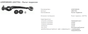

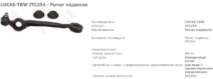

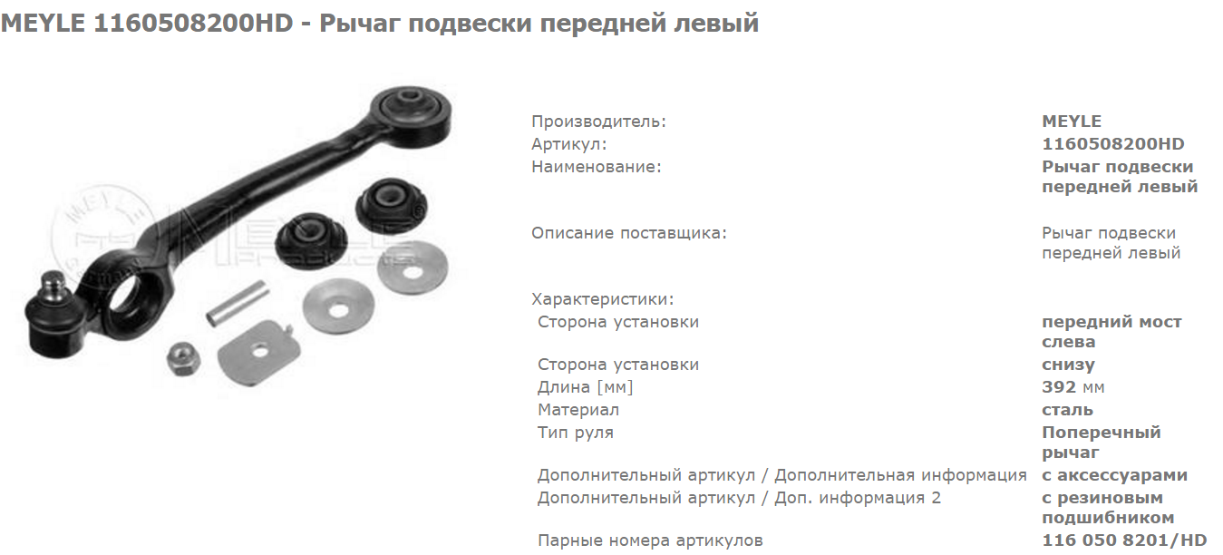

    Коллеги, подскажите пожалуйста.
    Есть рычаги передние на сотку артикулы следующие.
    4A0407151 и 4A0407152.
    Почему сайты типа Autodoc не показывают аналоги в виде Meyle HD, TRW либо Lemforder ?
    Какие рычаги выбрать, ? Шаровой конец, она чуть на ходу не вылетела. Раздолбана в щи просто.

    Autodoc всё прекрасно показывает , как впрочем и другие сайты "типа Autodoc".

    Когда просматриваю в списке аналогов, их там нет. Вообще артикулы бьются, но в списке их нет.
    Какую фирму посоветуете?

    Неблагодарное это занятие - советовать.
    Совет - он хуже чем услуга..))
    Лично я езжу на HD
    Сосед на такой же "сотке" как у меня - на "Лемфах".
    и пока я ему завидую..)
