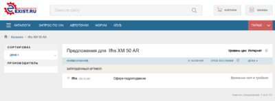

    Geka, да есть они в продаже (я про сферы гидроподвески). Новые - дороговаты, но и на рынке бу есть исправные занедорого (обычно меняют исправное на новое - кто в целях профилактики, кто в поиске стучка - брателло вон чуть было так не поступил)

    Ага, цена дороже родного нового вакуумного усилителя. Так какой смысл её городить?
    Б\у? Ну может быть, если найти получится рабочую.

    ну если хочется ближе к оригиналу. если хочется, чтобы от вакуума не зависеть (дизель, может, какие-то особые условия). да и просто может есть возможности.

    И при этом всю оставшуюся жизнь осознавать, что если крякнет, опять придётся что то искать, мутить, думать...
    На сколько проще понимать, установив ВУТ от десятки, что если крякнет, - пошёл в ближайший лабаз , купил новый. Или даже за 500р на разборке, и катайся дальше...
    Я бы понял, если бы был коллекционер, фанат ауди, желал бы машину превратить в сток... Только я таких здесь редко встречал.
