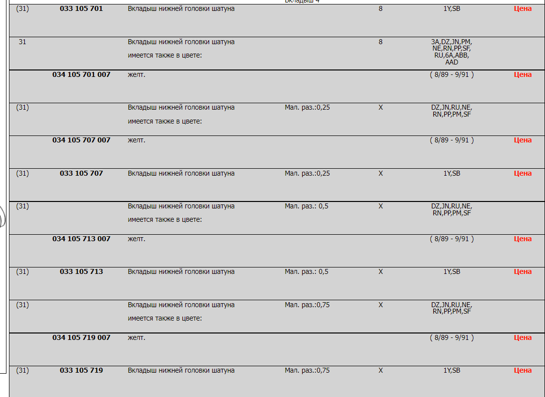

  8. romich107
    romich107 Живу я здесь
    3 ноя 2010
    2.640
    Audi 100 AAH 91
    не обращай внимания со старыми машинами и не такое бывает
    кольца подбирать лучше в каталогах производителя, через ориг. номер может кроссироваться неправильно
    мотор PM верно? вот по твоему мотору наверняка по удаляли стандартные кольца VirtualBox_ETKA_ELSA_1215_28_09_2021_22_09_55.png
  9. Wat4doge
    Wat4doge Новичок
    1 авг 2019
    16
    Калининградская обл.
    Audi 80 1.8 PM МКПП
    А по вкладышам подскажите? :shock:
  10. romich107
    3 ноя 2010
    2.640
    Audi 100 AAH 91
    шатуннные
    корень
  11. Wat4doge
    Wat4doge Новичок
    1 авг 2019
    16
    Audi 80 1.8 PM МКПП
    то есть шатунные стандарт эти брать Kolbenschmidt 87 200 600 ? +0,25 эти Kolbenschmidt 87 464 610?
  12. romich107
    3 ноя 2010

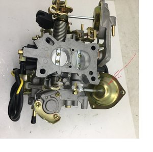

    проблема с существующим карбюратором - худая мембрана холостого хода, самостоятельный поиск замены мембраны ничего не дал. т.к. мембрана не работает - предыдущий хозяин отогнул заслонку первой камеры. заезжал к карбюраторщику, он все почистил, сказал, что заклеить мембрану не выход, ищи новую. после некоторого времени холостые упали, езжу на небольшом подсосе. может такая тема где-то здесь на сайте была - ткните носом почитать )

  15. Alexander_D
    Alexander_D Новичок
    5 окт 2021
    3
    Audi 80 1,8 89
    к сожалению нет ( всяких прокладок и мелких резинок куча, есть 2 карбюратора с разборок. во всех такая же беда - дырявая мембрана. приложил фотку с алиэкспресс, стрелкой обозначил про какую мембрану я говорил

  17. zhenek7108
    zhenek7108 Старожил
    16 дек 2010
    5.545
    1.8
    Этот вакуумник открывает 2 камеру
  18. ALEXAUDI100
    ALEXAUDI100 Участник форума
    30 окт 2016
    427
    AUDI100AVANT 2.3 AAR
    Как-то видел на известном сайте объявлений отдельно эту баклушу на бочку. Она даже в картонной коробке была. Новая. Китай вроде. Так что ищи.
  19. ALEXAUDI100
    30 окт 2016
    427
    А что, если взять такую баклушу от трамблера(опережение вакуумное) и приколхозить? Стоит копейки.
  20. BMI.57
    BMI.57 Старожил
    27 дек 2008
    5.384
    ВАЗ 1111
    Так там и диафрагму поменять вроде проблемы нет.
