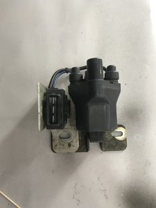

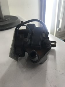

  11. mark_space
    mark_space Новичок
    8 май 2021
    8
    Нижегородская обл.
    PM мотор стоит вот такая
  12. Bla©k
    Bla©k Модератор
    9 июл 2010
    11.563
    A8Q
    всё правильно. Я тебе выше уже всё написал.

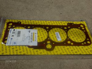

  19. Андрей 75
    Андрей 75 Заблокирован
    13 апр 2008
    6.782
    Ауди продан .
    #839 Андрей 75, 25 май 2021

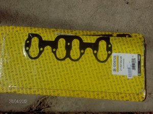

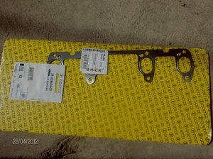

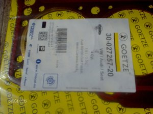

    Прокладки ГБЦ для АВК разных годов одинаковые , как и болты ГБЦ .
    Разница в двигателях , пошла примерно с декабря 94-го года , когда стали устанавливать клапана на 7 мм .. ( до этого были на 8 мм ), соответственно другие направляющие втулки клапанов , сальники и гидрокомпенсаторы .
    вот к примеру , такую прокладку я ставил на свой АВК .
    Правда было это лет 10 назад )
    но , можно забить в ЕМЕХ этот номер и посмотреть актуальные на данный момент прокладки ГБЦ .
    вот парт-номера впускного и выпускного коллекторов :

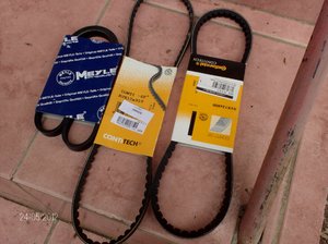

    ремешки : генератор , помпа и кондей .
