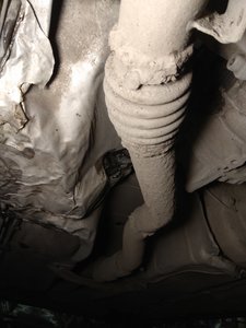

    Подскажите, какого производителя и конструктива купить магистральный пламегаситель (резонатор)? Прямоток, с диффузором? 50х100х200. Родной первой банки от предхоза не было, фланцев тоже. Требуется замена гофры и трубы после неё. После гофры намерен поставить банку.

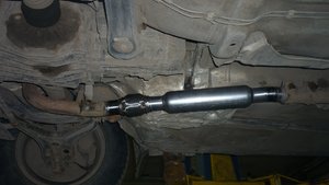

    Заменил участок выхлопа. Варили TIG сваркой в среде аргона. Гофра Bosal 50x100, стронгер прямоточный CBD 50x400, отрезки труб полированная нержавейка с толщиной стенки 1.5 мм.

    Заварили всё что можно.:D А если штаны снять понадобится?

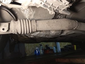

    Что заварили? Исходное состояние в предпосте. Родных фланцев не было. Приёмную трубу (по-вашему штаны) снимал один раз 9 лет назад при замене сцепления. Хомут после стронгера на какой придуман?
    Может, крышу тоже не приваривать, вдруг снять понадобится?

    Вы чё там... и к хомуту приварились?

    Да нет, там как раз и осталось разъемное соединение. Полагаю, ЖеняБ это имел в виду.

    Причем к хомуту соседней машины. Так и ездим парой. С меня ДВС, с соседа выхлоп.
    А серьезно, oko-63 всё правильно изложил не видящим периферию.

    На фотке не очень хорошо видно, но явно что-то есть. Или сварной шов, или герметик для выхлопа (раньше про него не подумал чего-то).

    Просто возник вопрос по фотке. Ты так и не ответил, кстати, это герметик или сварка? Передний край хомута.

    Вход трубы (после стронгера) в хомут выполнен с применением герметика Bosal. Сварки там нет и её применение в этом месте не планировал ни при каких обстоятельствах.

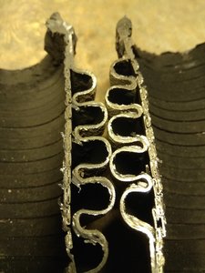

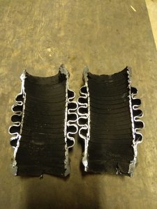

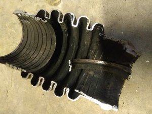

    Распилил старую гофру Bosal interlock. Её менял попутно с заменой участка после гофры. Срок службы 4 года. Толщина металла для такого срока достойная. Прогаров, трещин нет.
