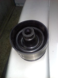

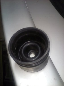

    Попросил товарища купить от нивы внутренний, купил, но помоему что-то не то продаваны утверждают что это оно и другого не бывает. Гляньте пожалуйста.
