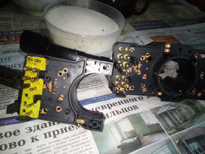

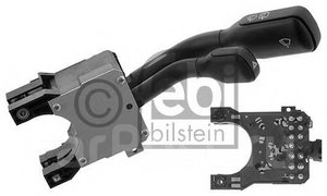

    Всем привет!
    У меня круглые(дутые) лепестки и стеклоочиститель без рычага аварийки.
    Может кто сталкивался и подскажет:нужен номерок для заказа подрулевого с одним рычагом.
    Проблема вот в чем: по номеру подрулевого (4A0953503) она не бьется .
    Максимум что нашел похожее-(фэби 14053)но это с аварийкой(2 рычага-у меня же аварийка с кнопки на бороде-1рычаг).
    Подскажите правильный номер?
    Всем мир!

    в оригинале только.
    номерок зависит от года, наличия бортового компа и т.п.

    94 год без компа

    На драйв2 создал тему и человек утверждает,что рычаги взаимозаменяемые и поставив 2ух рычажный рычаг вместо 1но рычажного-аварийка будет работать и с рычага и с кнопки-может такое быть??

    Отвечу сам себе(кому нибудь пригодится) заказал 2-ух рычажную, китайскую на пробу- Оssca 00107 (1150р в емексе) :
    -однорычажная и двухрычажная- взаимозаменяемые, причём появился работающий рычаг включения аварийки!В проводке все было предусмотрено...(на фото с множеством пинов -это новая)
    Очень удобно, не надо тянутся к кнопке на консоли, кстати она так же работает параллельно с рычагом.

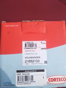

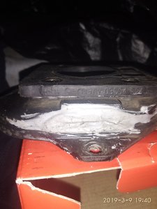

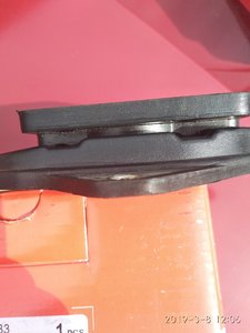

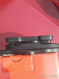

    Доброго времени суток форумчане.
    Заказал на Экзисте прокладку под монофпрыск фирмы Corteco но на самой детали затерт производитель... Получается они не изготавливают и ложат в коробку под своим именем какой нибудь Китай, или меня на экзисте нае*ли.
    Может кто сталкивался?
    За ранее спасибо.

    а где что затёрто?

    Второе фото, верхняя часть там была какая то надпись похоже наждачкой затерли !?

    Да совсем забыл, старую снял у неё надпись была febi.
