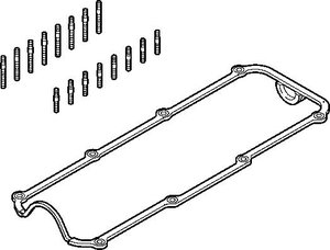

    Доброго времени суток!
    Помогите пожалуйста в подборе прокладки клапанной крышки
    Машина AUDI 80 8C(B4) 1992 г.в. седан, ABT, механика 5с.
    VIN: WAUZZZ8CZNA019097
    Есть такой вариант 1: Elring 915.653 upload_2018-6-7_0-44-17.jpeg
    седан
    2.0 [ABT] 90 ?.?. бензиновый двигатель 09/1991 - 12/1994 Начиная с номера шасси: 8C-P-185 165, До номера двигателя: ABT 246 861
    Есть такой вариант 2: Elring 457.200
    седан
    2.0 [ABT] 90 ?.?. бензиновый двигатель 09/1991 - 12/1994 До номера шасси: 8C-P-185 164
    Какая из них моя. Может посоветуете что то своё.
    Заранее всех благодарю.
  3. Bla©k
    Bla©k Модератор
    9 июл 2010
    11.514
    A8Q
    вторая твоя, которая "до номера"

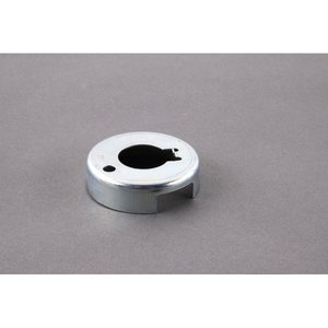

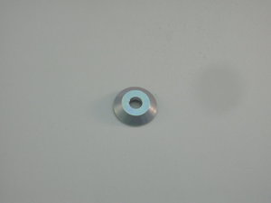

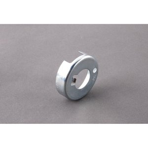

    078905234D заказал отцу данную железяку фото ниже, но он говорит что она не подойдет так как отверстие на 10 мм у него на родной железке. есть там еще на схеме центровочная шайба WHT001323 но язычок на роторе все равно далековато... вообщем старикан не хочет снимать данную железку чтобы посмотреть. может кто разбирал данный узел они разные что ли эти роторы???
  15. Dimon717
    Dimon717 Живу я здесь
    7 окт 2015
    1.192
    A6/C4 AAH/4HP18 Q avant
    Как вариант, может по годам выпуска разные? Типа рестайл, когда клапана на 7мм стали ставить. У меня на 2.8 95 года вроде большое отверстие и шайба широкая.

  16. serf1234
    serf1234 Завсегдатай
    27 апр 2011
    581
    ну да наверное... просто отец не хочет разбирать чтобы посмотреть, так как в свое время ее погнуло когда разлетелся сам датчик распредвала и он ее выпрямил, но теперь двигатель иногда на малых оборотах "сбоит"...
