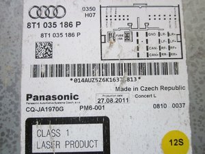

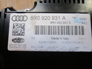

    у меня Q5 2012 года, приборка красного цвета, магнитола на английском.
    Есть возможность купить цветную приборку (можно пробег поменять?) и магнитолу. Кто может помочь определить пробив номера на наличие русского языка в приборке 04.08.11 8R0920931A и магнитоле 27.08.11 8T1035186P

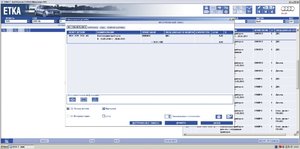

    8R0920931A - меняется на 8R0920931AX цветная и судя по всему с 2009 по 2012, в таком случае русского языка не будет т.к. только с 2013 м.г.
    Аналогично и с магнитолой (нет русского) меняется на 8T1057186P

    Спасибо за ответ. Это истина? или предположение.
    Я видел машины 2012 года с русским.
    Просто у меня европеец. А эти запчасти с офа русского.
    А по календарю, когда начался модельный 2013 год на Q5 ?

    По этке так всё как и написал. просто если рестайлинг - то это точно русский, а если до то нет соответственно
    Пруфпик:
